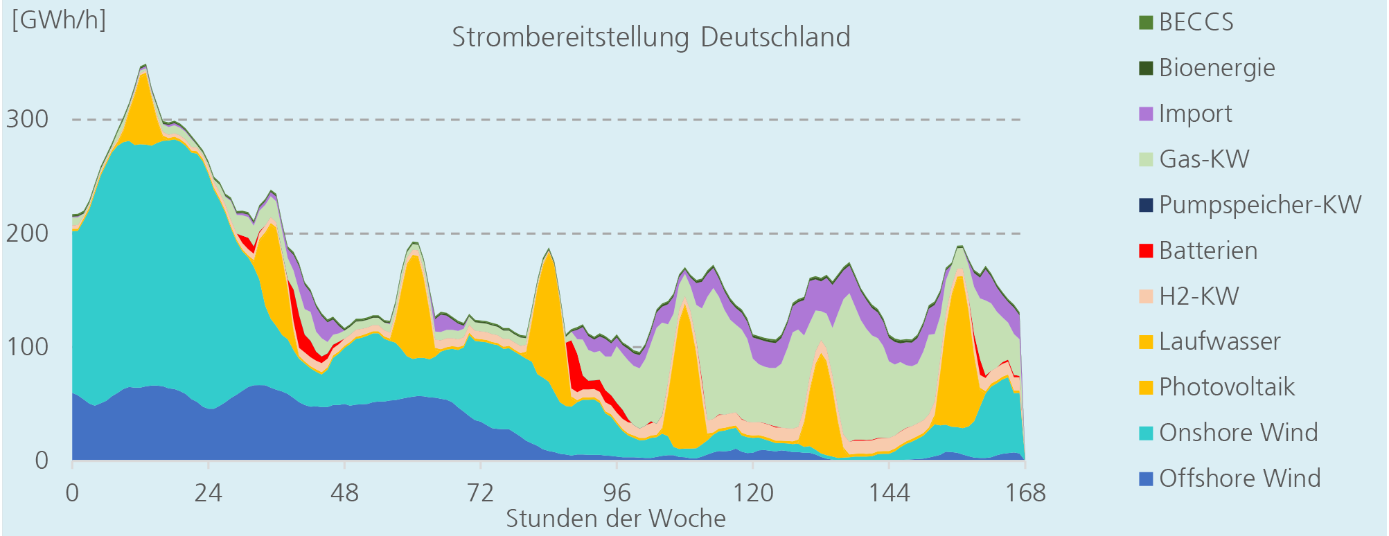

Batteriespeicher sind nicht dafür da, um uns über einen längeren Zeitraum mit Energie zu versorgen. Das hat auch nie jemand behauptet und das ist auch nirgends geplant. Das ist schlichtweg eine Unterstellung. Sie können kurzzeitig einspringen und Dunkelflauten abmildern, aber den Großteil der Arbeit während den Dunkelflauten machen Gaskraftwerke.
Batteriespeicher und Gaskraftwerke werden gleichermaßen gebraucht, haben aber unterschiedliche Einsatzgebiete. Das zeigt auch das Szenario einer Januarwoche im Jahr 2045 in einer Studie des Fraunhofer ISE [1]:
Batteriespeicher werden hier immer nur punktuell für ein paar Stunden eingesetzt (Tagesflanken), während gegen Ende der Woche große Zeiträume mit wenig Wind durch Gaskraftwerke, flex. Biogas, (was auch immer es werden wird) etc. überbrückt werden.
