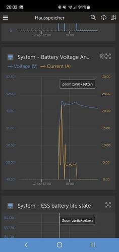

ich habe jetzt den MP2 5000 Gx samt 2 Speichern 200Ah, 51,2V in Betrieb genommen.
Einstellungen habe ich mit Hilfe von Videos vorgenommen.
ESS ist als Assistent geladen und eingestellt.
CanBus mit EM24 ist aktiviert.
Die Speicher haben Victron_Can als Protokoll aktiviert.
Wechselrichter etc. werden alle auf der Remotekonsole und im Dashboard angezeigt.
Die Speicher waren halb vorgeladen und wurden auch entladen. Jetzt beim Laden blieb der Victron bei 30% hängen.
Wo könnte hier der Fehler liegen?

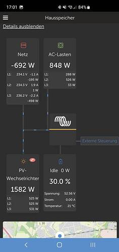

Was für ein Akku, was für ein BMS, Was ist unter DVCC eingestellt.
Wenn Du sagst, Einstellung im MP2. Die sollte ja nicht greifen. Laut Screenshot ist DVCC aktiviert, denn er steht auf externe Steuerung. Also ist das, was das BMS an den GX vorgibt relevant.

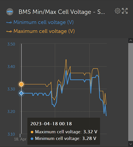

Eventuell eine Zelle max Spannung erreicht?

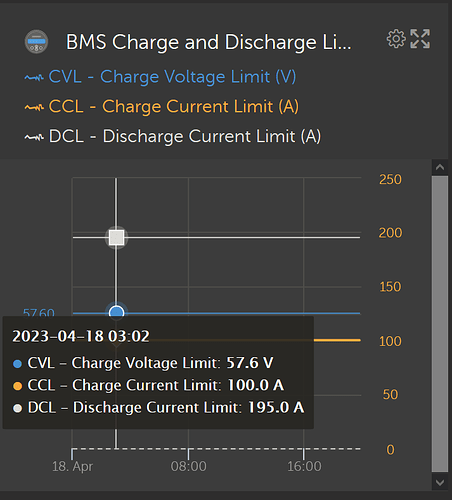

Im VRM Portal unter Erweitert kannst du
BMS Min/Max Cellvoltage und
BMS Charge Discharge Limits anzeigen lassen.
Mach mal Screenshot

zeig uns mal bitte: ChargeDischargeLimit von heute oder letzte 24h.
und CellVoltage von heute / letzte 24h
Mach mal Screenshot
Nein, ich hatte vorhin noch das PBMS-Tool direkt an jedem Speicher, da waren die Zellen max. 8mV außeinander.
Ich kann den Batteriemonitor im VRM-Portal zwar finden, aber leider keine der Visualisierungen aktivieren.
Ich habe nur diese Visualisierung

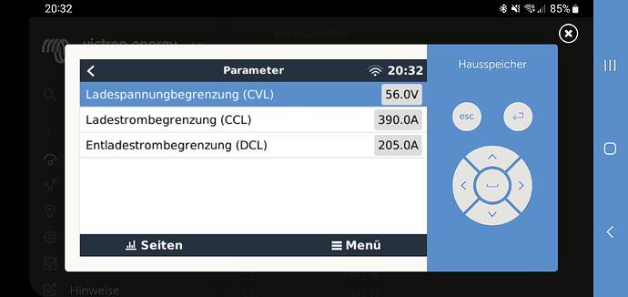

@helge ich habe heute erst im BMS das Victron-CAN-Protokoll aktiviert. Bis ca. 16.00 Uhr war noch Pylontech eingestellt.
Wo kann ich die Visualisierungen einschalten? Ich hab bei der Ersteinrichtung vom MP2 andere Visualisierungen angetickt, weiß aber nicht mehr wo I Dont Know
@solarfreund - sind direkt von Alibaba. Selber Inhalt wie die Titansolar.
Pace BMS 16s200A, es sind definitiv 16s.

Du kannst dir die Limits auch im GX anzeigen lassen.
Im GX auf das BMS > Parameter

Ich gehe davon aus, dass der Ladestrom runtergefahren wurde weil eine Zelle über Max ging.
Eventuell sind auch die Zwei Speicher vom Ladezustand zu weit auseinander.
Eventuell erst mal mit einem Speicher laden bis er voll ist und dann den anderen bis er voll ist.
Danach wieder beide zusammen nutzen.
Das logging für Min/Max Cellvoltage solltest du aber zum laufen bekommen, damit man sieht was passiert.
